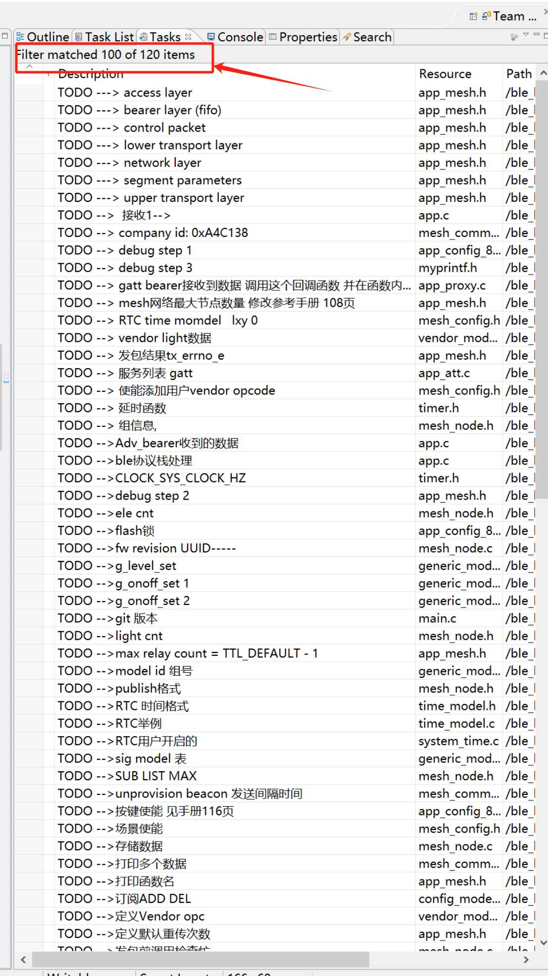

(3)如下图,在贵司的说明文档里,有如下的一段话。
在蓝牙mesh网络里,节点之间互发消息是建立在同一个的client-server模型上的。那么这里提到的节点之间发包以及附上的那几个已经封装的函数是什么意思呢?

3)一个是节点之间通过client-server模型来发送,另一个你提到的是GATT发送信息。
